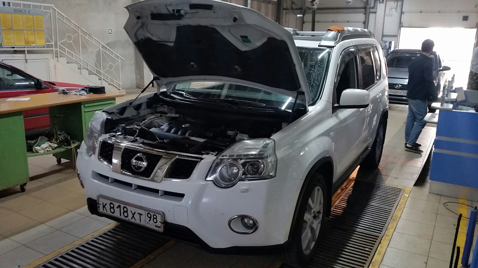

Отправлено 20 Март 2018 - 13:27
ТО : замена масла и фильтров, дворники Denso,пыльник переднего тормозного цилиндра. В Ниссане салонный меняется через попу, отметка о его замене 15 тысяч назад, по факту стоит конечно оригинал, но весь забит тополинным пухом, а замена была в октябре (видимо в Архангельске лето длится дольше нашего)...
Вторичная замена масла в раздатке и дифференциале на всякий случай, слилось чистое.
Следующим этапом замена свечей со снятием коллектора, отметка что их меняли тоже стоит, посмотрим :) , но предварительно промою всю топливную систему для профилактики Винсом.
Все работы проводятся в RealVagService

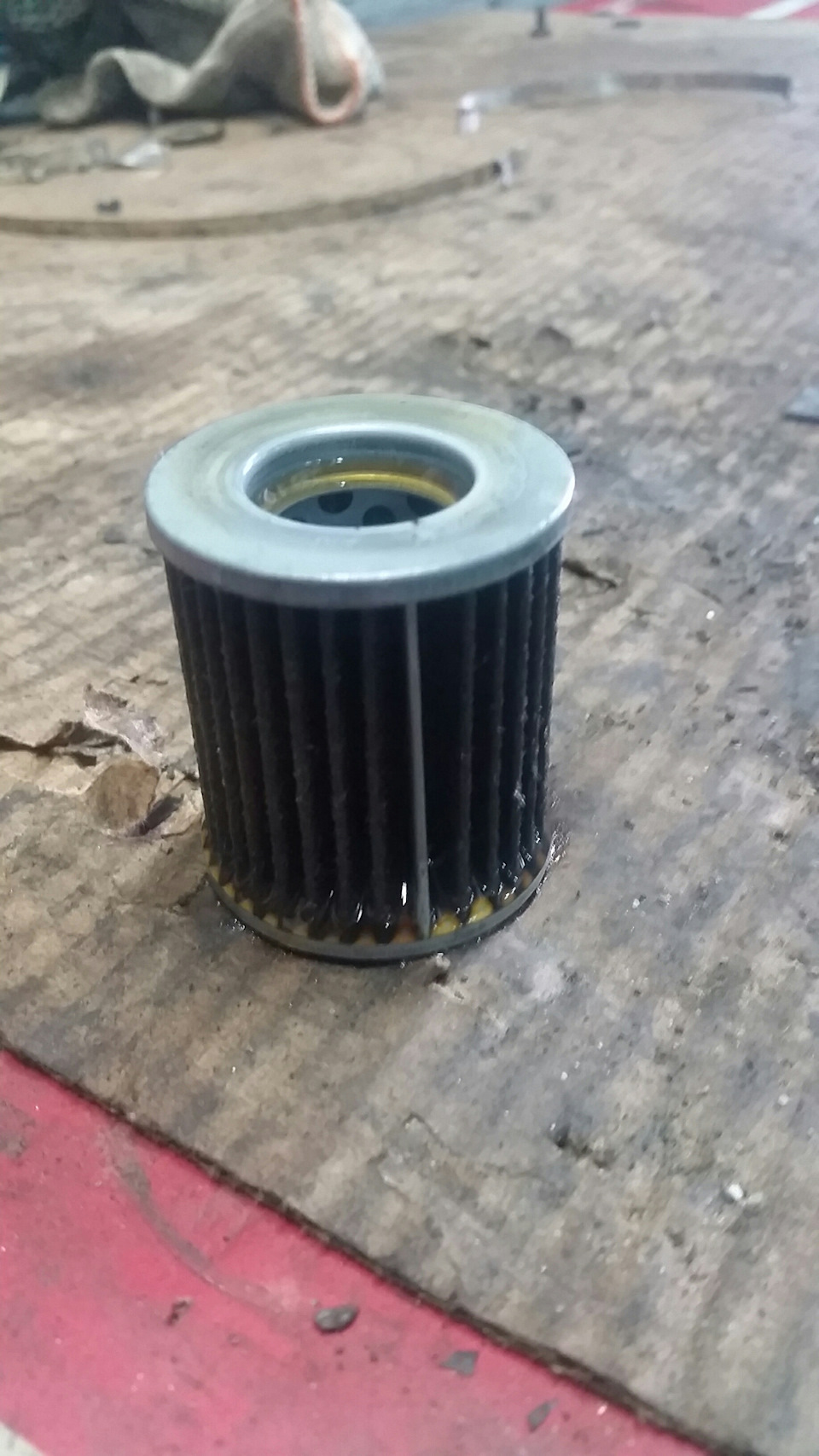

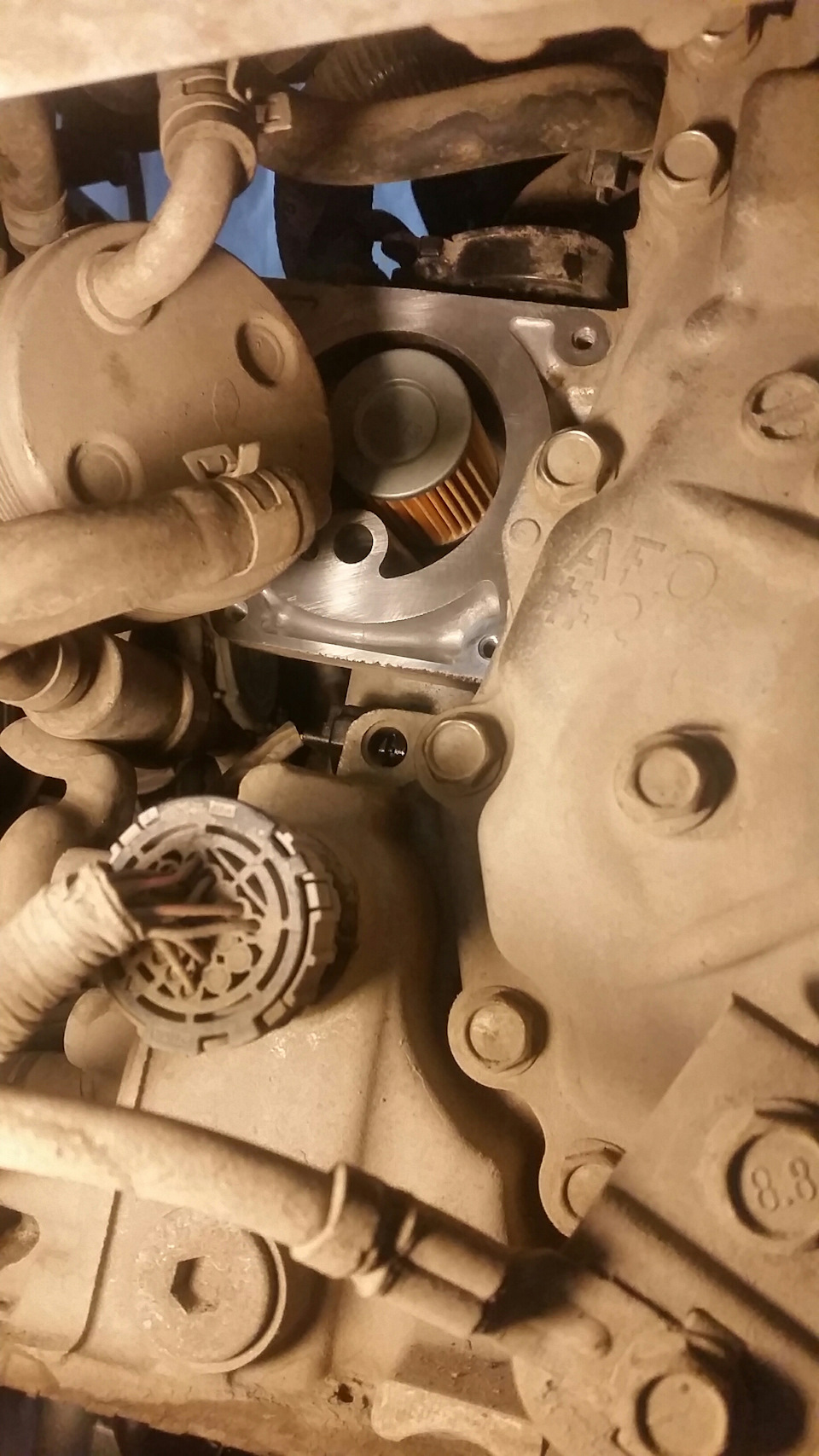

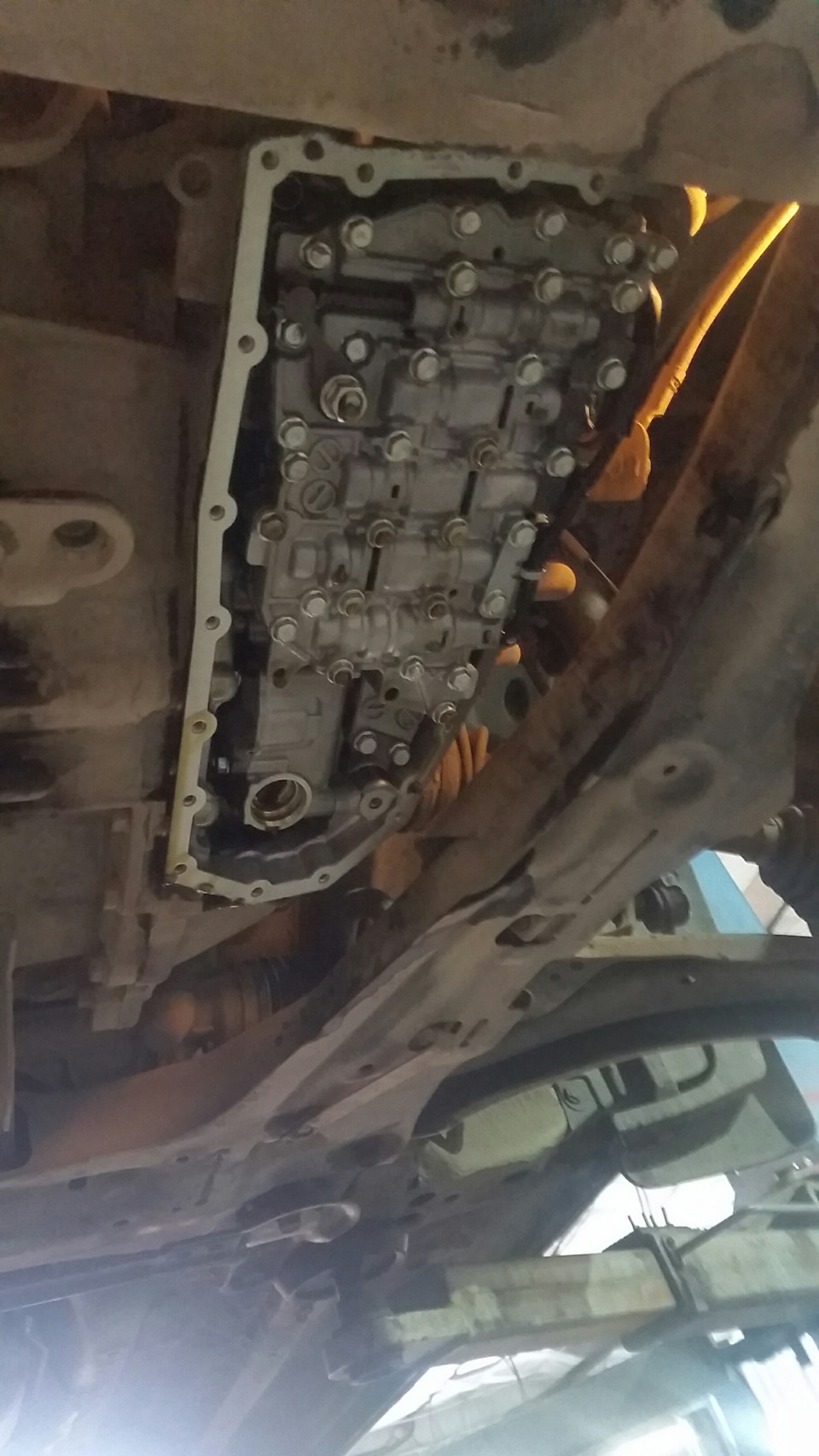

Подошёл рубеж 120000 км. Замена масла в ДВС + все фильтра. Замена масла в вариаторе + все фильтра. Сделаю одну ремарку, все молятся на оригинальное NS2, я вас разуверю, ни Ниссан ни Ауди ни БМВ ни… они не производят масел, а лишь их разливают под своим брендом в угоду менеджерской наживы. Кто что будет заливать ваше право, никого переубеждать не стану.
Трансмиссионные жидкости для вариатора JF011E (он же RE0F10/a/b/c, F1CJA/W1CJA, FK0/FK8) выпускаемые под брендами Nissan NS-2, "Mitsubishi DIA QUEEN CVTF-J1", "ELF ELFMATIC CVT", "PSA 9735.EF", "MOPAR CVTF + 4", выпускают на одних и тех же производственных мощностях, принадлежащим компаниям Total (ELF) и Idemetsu), просто разливаются в «разные канистры с разными этикетками». То есть фактически можно купить то, что дешевле и их можно смешивать между собой. Все вышеуказанные масла – являются минеральными. Да, да, обратите на это внимание. Это не "синтетические жидкости".
То есть, NS-2 = CVTF-J1 = ELFMATIC CVT = PSA 9735.EF = PSA JTT CVT-Fluid green = MOPAR CVTF + 4. Все эти пять(!) видов трансмиссионных жидкостей (масла для вариаторов) по составу идентичны (равны).
Nissan NS-3 и DIA QUEEN CVTF-J4 — идентичны, Производитель — Idemitsu (Япония).
д) На автомобилях выпуска до 2013 года с вариатором JF011E можно применять как CVTF-J1 (оно же Nissan NS-2) так и CVTF-J4 (оно же Nissan NS-3). На машинах с 2013 г. в. — только CVTF-4 (оно же Nissan NS-3).
е) Жидкость Nissan CVT NS-2 бывает в металлических канистрах объёмом 4 литра, но сами канистры двух видов – канистра старого образца имеет синий цвет, а нового образца – серого цвета. В продаже встречаются оба варианта. Масло Nissan CVT NS-2 в рознице стоит на 30-40% дешевле, чем DIA QUEEN CVTF-J1. Это особенности дистрибюции. Именно по этой причине многие владельцы Mitsubishi покупают оригинальные масла Nissan. )))
1. Производитель автомобиля естественно(!) рекомендует использовать только оригинальные жидкости для замены трансмиссионной жидкости в вариаторе. Причина этого не в том, что "оригинал" лучше, всё намного банальнее — продажа «оригинальных» расходников и технических жидкостей приносит производителю дополнительный доход (часто на обслуживании автомобиля и продаже расходников для него — можно заработать иногда даже больше чем на продаже самого нового автомобиля).
2. Если вы поклонник «оригинальных» расходных материалов и жидкостей, то обратите внимание, что жидкость для вариатора под брендом "Nissan CVT NS-2" в денежном эквиваленте стоит в рознице существенно дешевле, чем та же самая жидкость под брендом "DIA QUEEN CVTF-J1", а значит при покупке даже «оригинальной трансмиссионной жидкости» можно сэкономить, покупая эту жидкость в другой упаковке.
3. Производители «неоригинальной» трансмиссионной жидкости (в том числе для данной модели вариатора) проводят свои собственные внутризаводские испытания, по соответствию своей продукции требованиям того или иного производителя автомобиля. Однако эти испытания исключительно на совести производителя жидкости и проверить их соответствие (произведя независимые исследования) – не представляется возможным. Производителям автомобилей это ненужно (им нужно продвигать «оригинальные жидкости»). Таким образом, можно надеется исключительно на репутацию того или иного производителя «неоригинальных трансмиссионных жидкостей», веря что из продукция не хуже, а иногда даже лучше по качеству, нежели продукция под оригинальным брендом.
4. По независимой статистике, самая распространенная (речь идет о в РФ) «неоригинальная» трансмиссионная жидкость для вариатора JF011E – это продукция немецкой компании Ravenol (CVTF NS2/J1), именно её чаще всего заливают и рекомендуют на различных российских автомобильных форумах (в том числе по причине подсознательного большего доверия к известному «немецкому бренду» и… достаточно низкой цены на данную продукцию). На втором месте по популярности (особенно в восточной части РФ) – трансмиссионные масла "IDEMETSU" (обратите внимание, что их продукция для вариаторов JF011E продается под тремя разными брендами (многие путаются), а сами масла производятся в США, Вьетнаме и Сингапуре). На третьем месте по популярности – продукция корейского производителя "EENOS". Их универсальная жидкость для вариаторов (по заявлению производителя) имеет особенность в виде прозрачного цвета, что позволяет её смешивать с жидкостями разных производителей. В Северо-Западном регионе РФ самое популярное универсальное(!) трансмиссионное масло для вариаторов — масло финской компании NESTE (Neste ATF CVT). Оно имеет низкую температуру застывания (-42) и по этой причине более популярно в северных районах (в тех же Мурманске и Петрозаводске).
5. Обратите внимание, что MITASU – бренд якобы «японских масел» на самом деле принадлежит российскому предпринимателю Игорю Сегровцу. На упаковке и в рекламе надпись — Япония (юридическое лицо действительно зарегистрировано в Японии в 2010 году), по штрих коду — Малайзия, а по таможенной базе — Сингапур. По информации, данное трансмиссионное масло разливается в Сингапуре на мощностях завода «United Oil Company». Следует отметить, что по какой-то причине это трансмиссионное масло продаётся только(!) в Украине, России и Казахстане. В самой Японии данный бренд никто не знает и данное масло там не продаётся. У нас нет данных, что качество данной трансмиссионной жидкости низкое или высокое (просто нет данных независимых исследований), соответственно речь идет исключительно о личном доверии/недоверии к данному бренду исходя их имеющейся информации о производителе продукта.
6. TOTACHI — бренд принадлежит российской компании «Мировые Смазочные Материалы». Это российский дилер масел ENEOS. Ранее данный дилер имел эксклюзив по маслам ENEOS на рынке РФ, а после того эксклюзивные права закончились, они (по примеру MITASU) придумали продавать своё «Японское масло» и зарегистрировали бренд «TOTACHI». В самой Японии данный бренд так же никто не знает и продукция под этим брендом там не продаётся. У нас нет данных, что качество данной трансмиссионной жидкости низкое или высокое (нет данных независимых исследований), соответственно речь идет исключительно о личном доверии/недоверии к данному бренду исходя их имеющейся информации о производителе продукта.
7. YOKKI – этот "японский" бренд на самом деле принадлежит московской компании «FAVORIT OIL», (директор — Кондратьев Вячеслав Михайлович). Масла под этим брендом разливаются так же в Сингапуре на мощностях завода "United Oil Company". Одна из особенностей упаковки данного масла – крышки (по имеющейся информации в интернете), для своих банок они из Японии покупают, чтобы потребитель думал что масло японское). В самой Японии данный бренд так же никто не знает и продукция под этим брендом там не продаётся. У нас нет данных, что качество данной трансмиссионной жидкости низкое или высокое (нет данных независимых исследований), соответственно речь идет исключительно о личном доверии/недоверии к данному бренду исходя их имеющейся информации о производителе продукта.

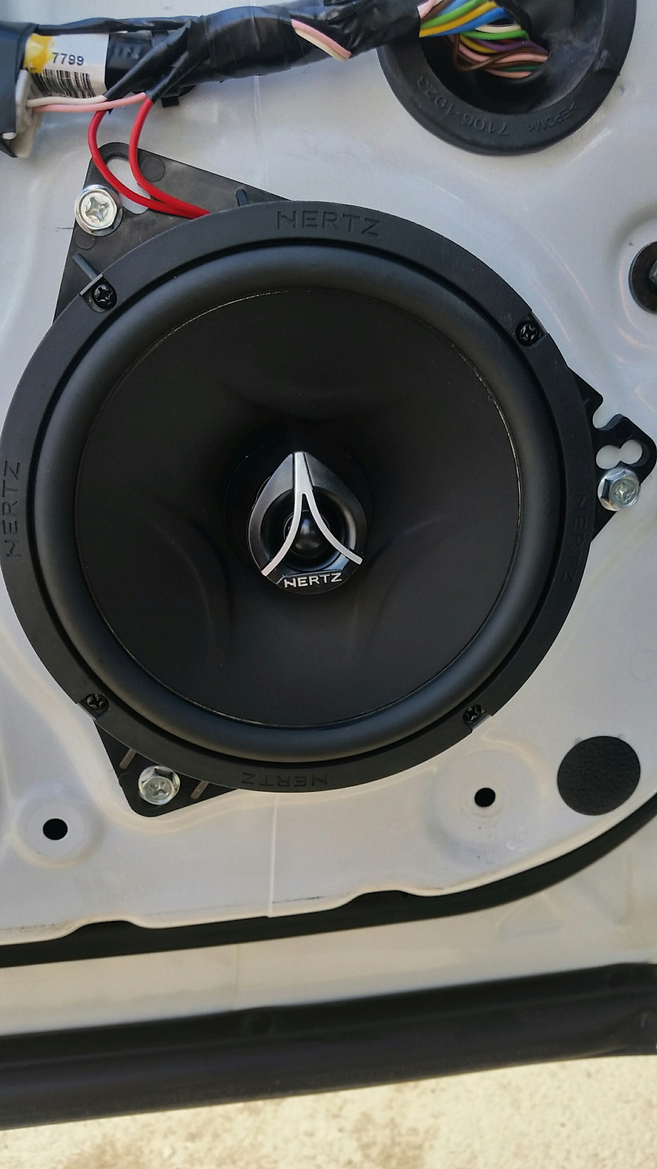

Акустика… так много в этом слове, тьфу, звуке… Всем конечно понятно, я её заменил, слух пал на Херц. Звук стал просто улёт. Чуть апосля полная шумоизоляция, ну не могу я привыкнуть после Ауди.

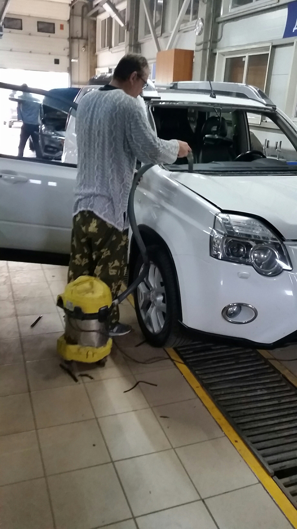

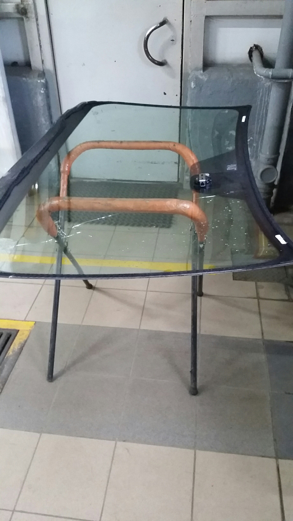

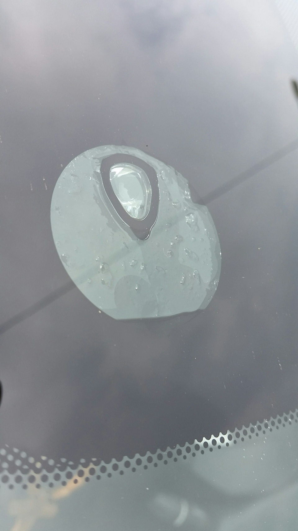

Стекло… Мне потенциально не везёт с установщиками. Выбор пал на всеми разрекламированный КарГласс. Будь проклят тот день. Понты, Понты, Понты и … нифига толком. Даже писать о них ничего не хочу, пусть живут. После замены не работает ДД, купил новую капсулу +1100 руб (дешевле чем гель). Стекло Пилкингтон, после установки покрыл сразу антидождем. Через неделю после дождя стекло потекло, переустановили.
А вот так вклеили ДД, гель вытек весь прямо на торпеда под солнцем, хорошо хоть пятен не оставил. По технологии на Ниссане просто меняется сам пятак/линза, она просто на защёлке, и мудрить ничего не надо.
Новая капсула ДД
