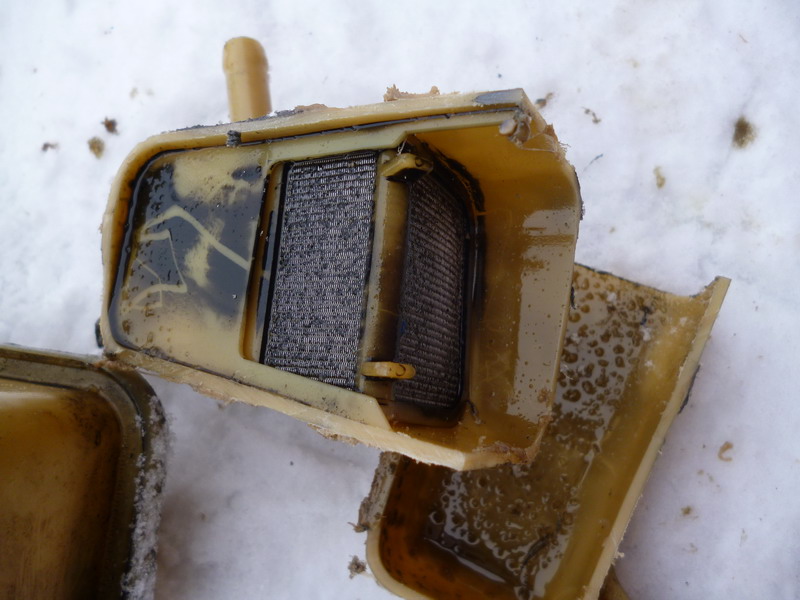

Андрей, почему в бачке ГУРа сетка постоянно выскакивает, прямо напасть.
Вроде вставляю ее до упора.
Или проще бочек сменить?

Чесн слово  не знаю. А ты её на суперклей посади :mf_popcorn:

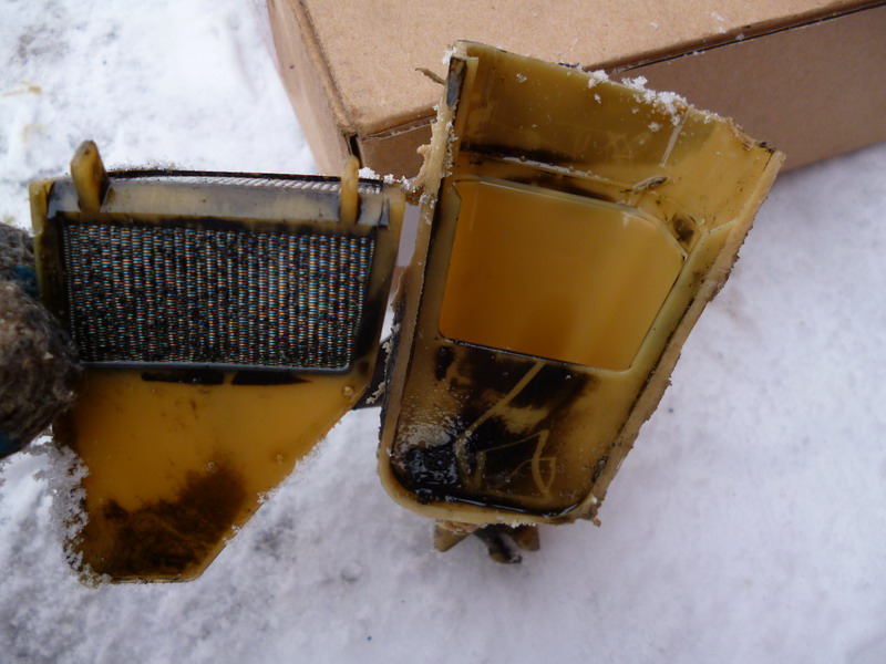

Ты зачем его распилил?
#305 AlexS
Отправлено 19 Март 2014 - 16:14
Не я на АК тема была, пацаны показали.

Фига себе говнеца там :blink:   Ну это скорее всего запущенный случай.
#307 AlexS
Отправлено 19 Март 2014 - 22:16
Андрей я уже и рейку сменил, и жижу ни раз всю, и все равно темная жижа.
Вот дождусь бачек, и еще раз сменю всю жижу.
Видел на д2 отчет, кто то временно бачек от волги поставил, уже не помню но вроде там фильтр есть. И типо он все говно собирает хорошо.
