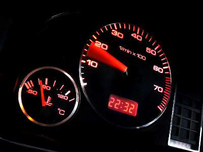

Приветствую всех.
Ситуация такая. Заметил, что при движении по трассе двигатель больше 70-75 не прогревается (показания приблизительные). Всегда так
фото Cage
Прогревается быстро примерно до этой же отметки, потом открывается термостат и нижний патрубок нагревается. Дальше прогревается заметно медленнее. В пробках доходит до 90 и включается вентилятор. Заменил термостат - картина та же.
Вопрос - так и должно быть?
какая рабочая температура у двигателя?
вопрос напрягает, т.к. маршрут езды в основном без пробок(сестрорецк - петроградка)

#3 keks
Отправлено 06 Октябрь 2009 - 11:23
Вот то, что на фото, так и должно быть. Температура чуть больше 80ти. Рабочая температура у двигателя 87. Если у тебя она очень долго прогревается и на трассе остывает, то это термостат.
