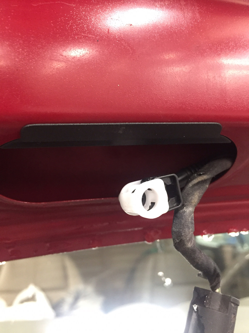

В первую очередь сразу напомню, что пластик гад на морозе хрупкий, особенно если он в возрасте… и как не хотелось побыстрее вкорячить долгожданную деталь, не спешите, найдите тепло…
Что меня сподвигло на данное усовершенствование, скорее всего то, что я никак не мог справиться с регулировками водительского жиклёра и в результате многочисленных движений, омывайка пошла вокруг него неуправляемым потоком… сразу появилась мысль менять форсунки на веерные. но почитав про них, узнал о существовании "гибридных" — они и струи дают и вейер.
Как обычно прочитав через строчку, я тут же их купил от рестайловой А6.

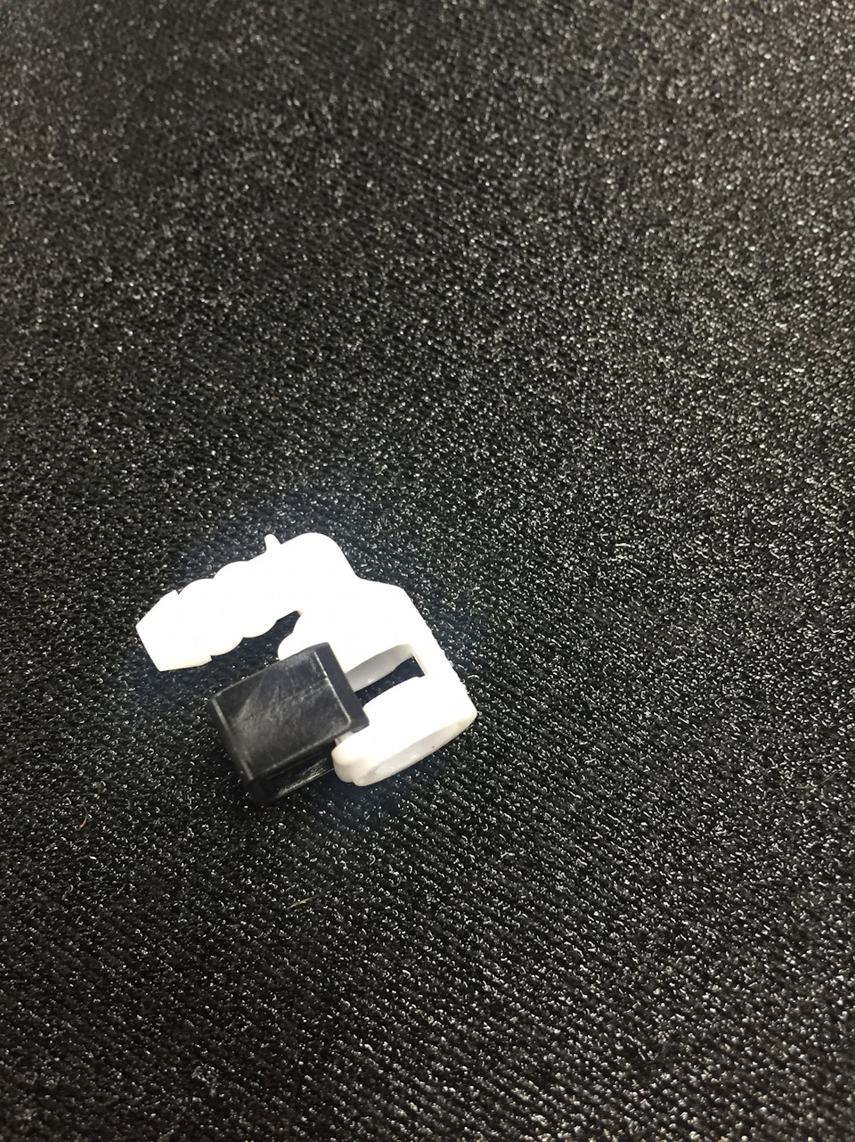

И тут же на морозце решил их внедрить на место обитания:)) сняв старую форсунку, отключив от неё провод и сдёрнув шланг подачи, я понял что новая форсунка не встаёт… она уже… при попытке возврата старой форсунки назад, я столкнулся с тем, что шланг не снимается с новой форсунки… в результате, на морозе я получил это:
Сломанный уголок подачи жидкости
И пошёл дочитывать информацию про форсунки:)))
Выяснилось, что кроме самих форсунок, нам так же понадабятся "адаптеры", расширяющие новую форсунку…
Ну и уголки шланга теперь так же придётся менять на новый многоразовый вариант:
Полный комплект
Стекло теперь обращается полностью и моментально, не страшно его зацарапать на сухую.
Что понадобиться:
1. Адаптеры 2 шт — 4F0955431 — я купил по 102руб.
2. Уголки соединительные (можно не менять, но лучше иметь под рукой) 2шт. -3B0955665C я купил по 183руб.
3. Гибридная форсунка левая 4G0953987A, правая 4G0953988A обошлись мне в 1200руб.(за обе!)
