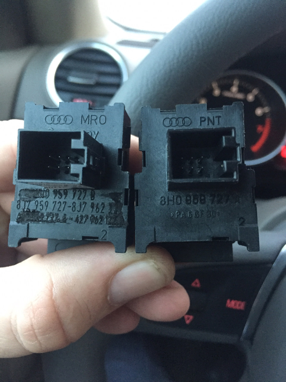

Чтобы работал обогрев руля,нужно возвратное кольцо с буквой B и подрулевой блок с буквой Q (возможно данная схема заработает с блоком R)
Кольцо с буквой А такое же,но у него нет пинов не подогрев руля.

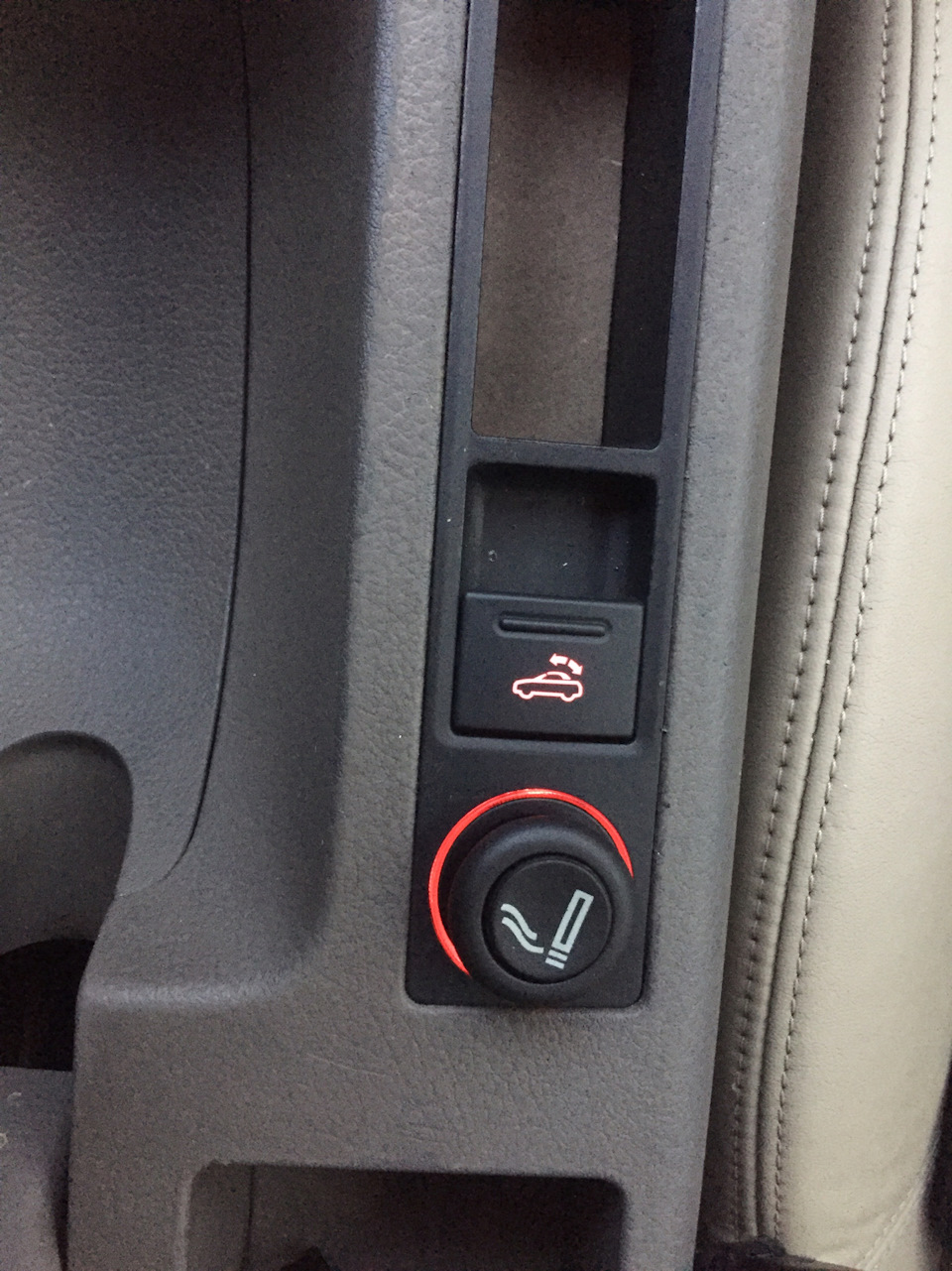

Естественно после работы я ринулся менять:
Теперь всё идеально! если не смотреть на крутилки подогревов сидений

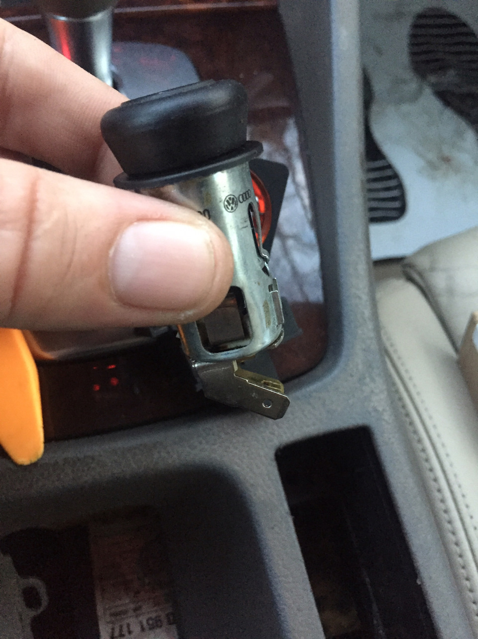

Кнопка крыши:
На новой кнопке загадочно затёрты номера, судя по оставшемуся номеру, она такая же как и на современных автомобилях.
За одно подогнул лапки прикуривателя, и теперь он фиксируется:
Всё вместе:

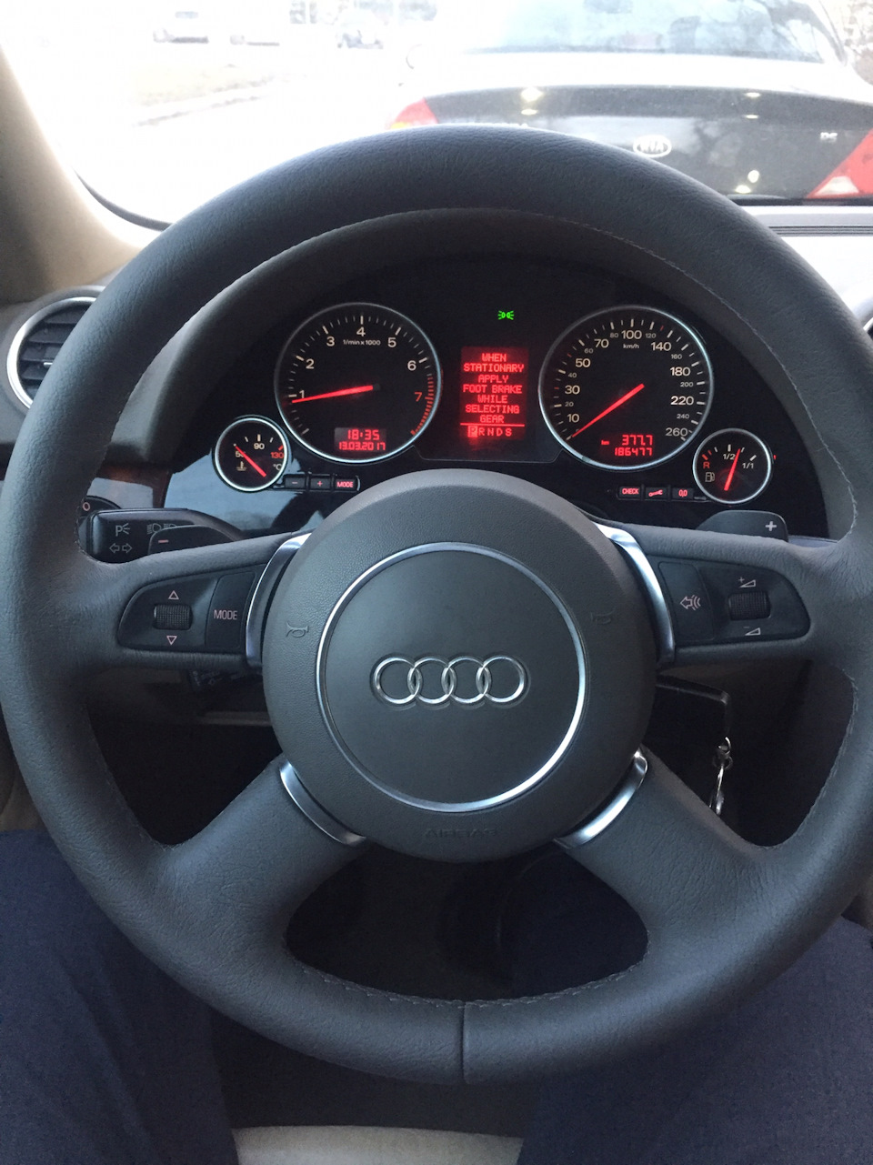

Что касается мультируля… Печалька.
Ищу блок управления рулевой электроники 8E0953549R (за одно подогрев запустим) :)
Пока всё выглядит красиво, но не работает :(
Есть предположение, что в моём блоке не работает Лин

Кольцо от В7 полное, вместе с выводами под подогрев
СергейНик предположил, что в моём блоке не учтен лин. В связи с этим думаю доставить блок с буквой R, за одно с подогревом руля.
Есть ещё версия, что протоколы Лин кнопок руля не совпадают с протоколами блока управления руля. Хотя кнопки в дорестайловой А8 те же что и на А6 (4F), соответственно те же что и на В7
Опять же упираюсь в блок управления колонкой...

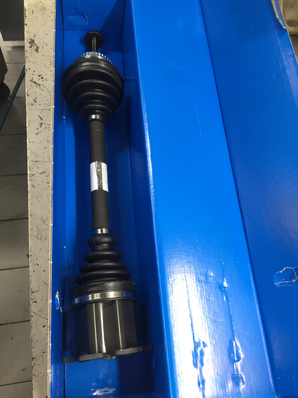

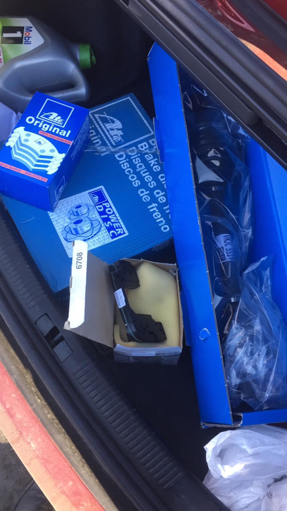

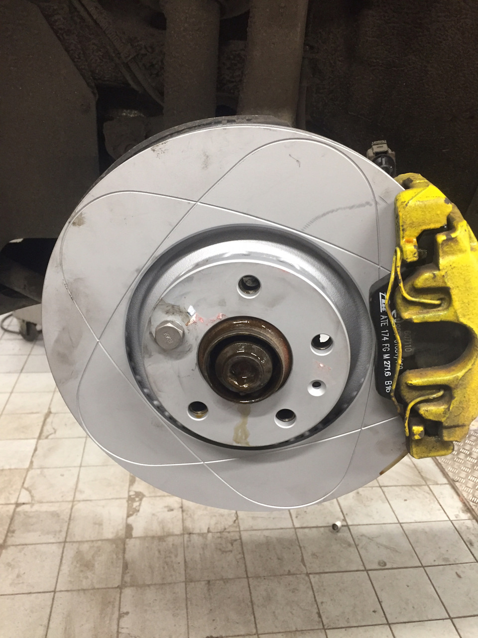

Закрываем технические вопросы:
В коробочках:
АТЕ Пауэр :)
Колодки АТЕ

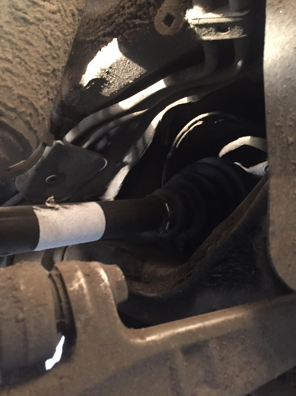

Привод передний в сборе ГКН
Установлено
Привод на месте
в сборе
Замена привода убрала мелкую вибрацию на разгоне в диапазоне скоростей от 30 до 50км/ч
Тормозные диски убрали вибрацию при торможении, теперь передвижение стало просто приятным :)
Но осталась лёгкая вибрация на ХХ, при замене всего вышеуказанного, была приговорена задняя опора АКПП, в плановом заказе.
Так же я победил мультируль, поставив полный блок управления. Сегодня с утра радовался обогреваемому рулю и управлял магнитолой с него :) Доволен :)

Трипоид поменян, вибрация ушла.
C другой стороны?
#114 Karel
Отправлено 17 Март 2017 - 10:54
Леха а сколько у тебя оборотов на ХХ? У меня было 780 и дрожь, диллеры развели руками, серега мне поднял до 820 и стало норм.
#115 LEXA_Audi
Отправлено 17 Март 2017 - 10:55
При замене первого трипоида ушла дикая вибрация (руль выбивало из рук) и на большей скорости, она была 0т 50 до 80 где-то, на её фоне, мелкая не чувствовалась!
