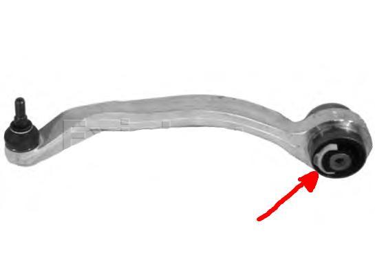

В задних нижних рычагах передней подвески требуется заменить сайлент-блоки.
Они меняются по простому? Или требуется спец инструмент для выпрессовки и  запрессовки? (в Эльзе показаны спец инструменты, но так ли это на самом деле).

Мне Слава менял без специнструмента.
В той конторе поменяют, только надо с собой привезти. (сколько стоит не знаю)

Поменял на прошлой неделе. Брал Lemforder 1765901 Кольца были запилены. Менял у Славяна&Андрея. Смотри на рычаге и шаровую, чтоб нормальная была.

Меняются без всяких там Ваговских заморочек, себе тоже менял в прошлом месяце
