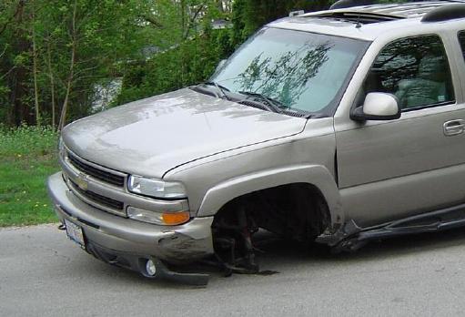

#83 2MAN_MC
Отправлено 16 Сентябрь 2013 - 22:30
Сашка, почему ты так думаешь? Есть ли обоснование какое?
да есть. Жизнь свою поберегите. Ни одна восстановленная шаровая не может быть с заводскими параметрами. Я видел вырванные шаровые ни раз, и последствия вырывания их на ходу тоже видел.....печалька поверь.

#86 2MAN_MC
Отправлено 16 Сентябрь 2013 - 22:46
вот видос по лайту -

#89 2MAN_MC
Отправлено 17 Сентябрь 2013 - 10:33
Денис - это лайт версия исхода событий. А теперь представьте, что может быть на трассе.

#100 2MAN_MC
Отправлено 24 Сентябрь 2013 - 15:13
Вот именно после такого колхозного восстановления и отрывает шаровые. Покрышкин я имел ввиду заводские стандарты качества, которые повторить данной технологией не возможно.
