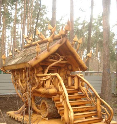

Осталось список доделать из 4х листов дел и по сути будет как в А4 = некуда приложить руку... до зимы должен успеть...
Останется только построить ребенкам домик-горку аля:
Или скорее всего смесь с таким:
